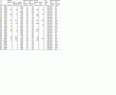

Всем привет! Помогите разобраться т.к. машину решил оставлять в качестве второго аппарата. В жару на горячую заводится, но обороты плавают до от 300 до 900 и через 2-3 секунды глохнет. На педаль газа никак не реагирует, ни перед заводом, ни вовремя заводки. На машине установлено ГБО, если в успевает переключиться на газ, то все нормально. После переключения с газа на бензин работает, но обороты могут плавать. После остановки и глушения двигателя в течении двух минут заводится нормально. Проблема с заводом возникает именно в жару когда машина постоит от 10 до 30 минут. Чуть остынет заводится нормально. На бензине на прогретой плохо тянет, при разгоне на оборотах свыше 3000 по тахометру видны скачки, большой расход. Три года назад чистили КХХ и ДЗ и мастер изменил напряжение на ДЗ, как я понял подкрутил стопорный винт сделал напряжение больше. Лямбда зонды (на первой банке), прокладка впускного коллектора поменяна. Думаю, что плохо заводится из-за регулятора давления топлива. Как мне правильно отрегулировать стопорный болт ДПДЗ, есть программа TECU3?

Хотел выложить таблицу с параметрами с программы TECU3, но файл Exel не загружается. Могу сделать графики параметров, скажите только какие.

Вот кое как воткнул табличку, у кого какие мнения?
Re: Проблемы с запуском А33 3.0 АТ
слишком большие показания расхода воздуха и конечно время открытия форсунок
а запуск плохой, по всей видимости, топлива мало.
