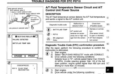

Вот тут про АКПП А-33, у нее датчик есть и стоит на блоке соленоидов (тот же шлейф). Но акпп по управлению разные... про то что он есть на А-32 - нигде не нашел. Хотя если он таки есть - думаю стоит там же... И на А32 нет обд2 - только rx-tx, у тебя наверное комбинированный адаптер?

У А33 АКПП "читается" по так-же по протоколу Consult-1 (Rx-Tx)

Так что у него за ошибка то? Есть этот датчик на А32?

Да, есть.
Аналогично, как на А33

О как! спасибо, не знал....
