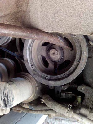

Где-то читал (по моему на cefiro.ru), что у них неправильные метки на сигнальных пластинах. Может раньше было, но сейчас метки аналогично оригиналу. Так что снимать сигнальную пластину со старого шкива не нужно.

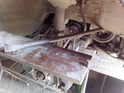

Откручивал без снятия стартера и прочих танцев, банально зафиксировав шкив монтировкой за край колесной арки: Уперев второй конец монтировки, так чтобы он был выше арки: Откручивал с ямы головкой и надетой на ключ трубой.
