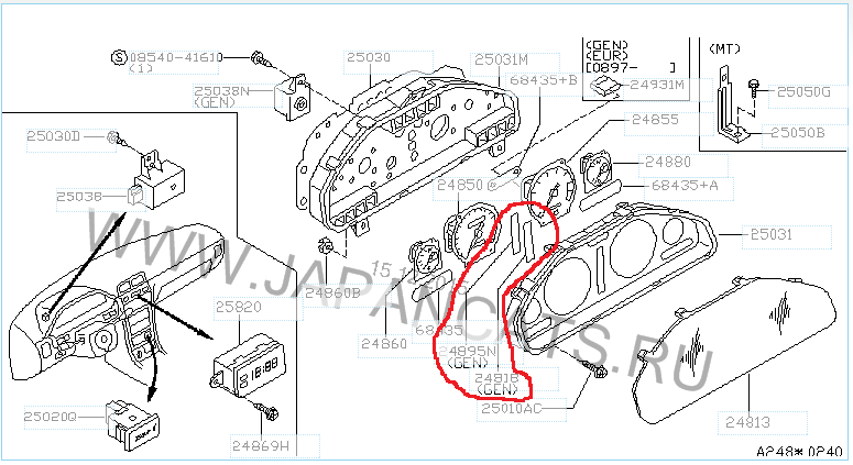

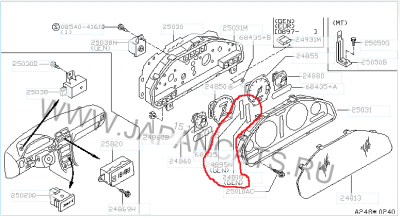

Кстати japancats дает две схемы приборной панели до октября 99 года и с октября 99 года. На них видно, отличия в прямоугольной заглушке для индикации(или хз что это такое):
