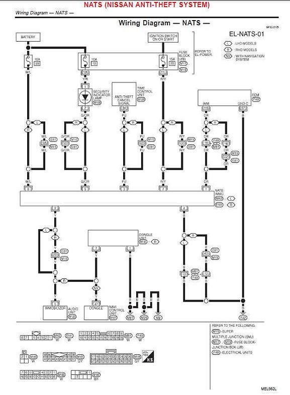

Ребят не знаю кто виноват и в чем причина. В салоне вообще ничего не работает, ни свет, ни приборная панель ни часы... Машина заводится, противотуманки работают. Ничего не переипаивал простов ставили назад этот блок на котором сгорел транзистор. Куда копать? этот транзистор отвечает за всю электрику салона?
Re: Проблема с салонным светом
shadow_taifun писал(а): В салоне вообще ничего не работает, ни свет, ни приборная панель ни часы...? этот транзистор отвечает за всю электрику салона?
ну это уже точно предохранитель - ищи по схеме
а транзистор управляет плавным погасанием света, я полагаю...

Ребят кто нибудь помогите! Дело же не в транзисторе правильно? что делать? пробовать вторым ключом ее на охрану ставить открывать проверять? не моргает лампочка Security

Предохранитель №12 и его цепи.

Не могу н айти подробности с цефирского форума
Тебе на максимовском форуме ссылку дал - "что-как-где".
Открываем мануал.
1. Иммо преды №12 и №20
2. "Вежливая" подсветка №10, №12 и №13
3. Панель приборов №12, №14 и №30
Во всех трёх узлах "участвует" предохранитель №12.
Проверить сам предохранитель(заменой) и цепи "до и после".
Там "собака порылась".
Остальные преды также проверить.
Можно ссылку на мануал что-как-где

Я смотрю на схему и не понимаю с чего мне вообще начать и что делать? Может кто нибудь по действия сказать что надо сделать? Вот я пришел в гараж. Клеммы сейчас скинуты.
1) Проверяю 12 предохранитель
2) Подключаю блок иммобилайзера на место
3) Подключаю клеммы аккумуляторы
Не моргает лампочка Security, не горят часы. Что дальше делать?

Мультиметром я пользоваться умею. Схемы мелкие и информации на них мало. Идут провода и что? Что это дает? Ничего толком. По сути сначала нужно проверить сами гнезда куда предохранители идут. Может ли такое вообще быть что машина ключи обнулила? Из за вытаскивания иммобилайзера без снятия клеммы?

Как найти 12 предохранитель как называется он? и на каком блоке предохранителей
У меня по счету 12 предохранитель AirCon получается вентилятор кондиционера! Что я не правильно считаю?

Скачай мануал(ссылку я тебе дал)
Открой раздел EL (электрика), там все преды указаны/расписаны.

Все разобрались. Нашел 12 предодхранитель, загвоздка была в нем... Всем спасибо. Предохранители считаются слева направо называется этот предохранитель Electronic Parts. При счете пустые места также просчитываются
