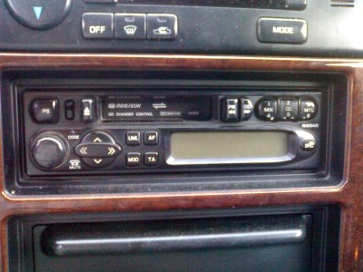

Магнитолла закодировалась
Andrey.S
- Сообщения: 2
- Зарегистрирован: 21 фев 2007 21:26
- Автомобиль: Nissan Maxima A32 1997 VQ3.0 АКПП, газ(BRC)-бензин
- Откуда: г. Актюбинск Казахстан
- Trusishka
- Сообщения: 1227
жди от 20мин до 4-х часов, магнитола должны быть включенной, потом она снова попросит код.Babahon писал(а):Господа, Помогите! Снял аккумулятор для подзарядки, поставил обратно и случайно несколько раз ввёл неправильный код. Дома нашёл правильный, но теперь он не вводится((( на табло горят четыре прочерка. Пробовал повторно отключать аккумулятор-та же картина. Может там часовая батарейка где внутри есть, чтоб вынуть её и обратно вставить ? Или как можно сделать так , чтобы можно было ввести правильный код? Или же все пути ведут в сервис?
