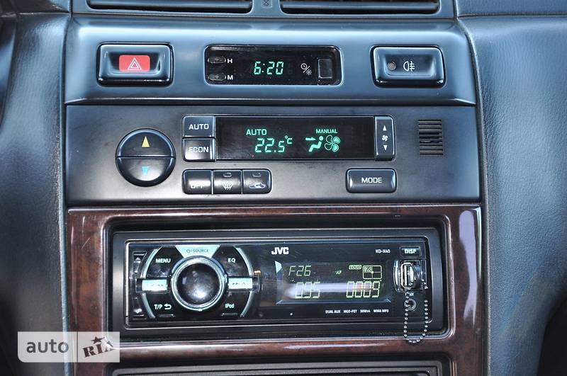

Доброго времени суток всем. Друзья, подскажите по-поводу замены климата. Авто Максима А32 дорестайл, хочу поставить климат от рестайлинговой модели, именно ту часть которая стоит на панели в салоне, подойдет ли он???
стоит такой
стоит такой
хочу такой
хочу такой

И все таки не до конца ясно да или нет. .. ну очень нужно,помогите кто сможет
Re: Взаимозаменяемость климат-контроля Максима А32???
проводка не совпадает. наверное в принципе можно...

Я так понимаю нужно будет отразать старые фишки а на их место стыкануть новые от рестайлинговой модели, так???
нет старые колодки не режут, оставляя возможность вернуть старое оборудование, а провода новые цепляют врезаясь в старую проводку, в общем к электрику дорога

тах писал(а):нет старые колодки не режут, оставляя возможность вернуть старое оборудование, а провода новые цепляют врезаясь в старую проводку, в общем к электрику дорога
Но придется найти кусок старой проводки с фишками с рестайлинговой модели?

Я так понимаю Вы сталкивались с такой задачей, не могли бы помочь, рассказать что куда подключать и как правильно сделать, в электрике немного разбираюсь думаю что смогу сам все сделать. Главное направить на правильный путь...

Задача не то чтобы сложная просто трудоёмкая. Дело в том, что придётся по проводам отслеживать куда идёт каждый провод в старой проводке и в новой. Датчиков новых ни каких там не появилось, изменилось только их расключение на новом разъёме. Так что по цвету проводов вычисляешь куда они именно идут, записываешь это всё на листке, составляешь схему разъёма, затем берёшь новый и сначала по цвету проводов пытаешься вычислить куда они идут, а дальше либо вторая машина с новой (рестайленговой проводкой) где всё так же проверяешь и вызваниваешь, либо путь экспериментатора! Как-то так...

S.t.a.l.k.e.r. писал(а):Задача не то чтобы сложная просто трудоёмкая. Дело в том, что придётся по проводам отслеживать куда идёт каждый провод в старой проводке и в новой. Датчиков новых ни каких там не появилось, изменилось только их расключение на новом разъёме. Так что по цвету проводов вычисляешь куда они именно идут, записываешь это всё на листке, составляешь схему разъёма, затем берёшь новый и сначала по цвету проводов пытаешься вычислить куда они идут, а дальше либо вторая машина с новой (рестайленговой проводкой) где всё так же проверяешь и вызваниваешь, либо путь экспериментатора! Как-то так...
Спасибо за конкретный ответ =D> . Буду думать стоит ли это все таких сложностей...
