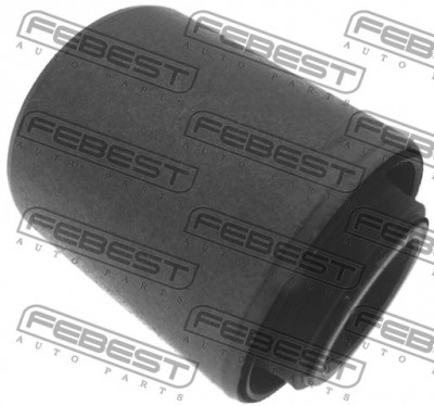

салентблок передний переднего нижнего рычага J30
Сообщение konukslava »
Собственно,вопрос такой: где взять эти салентблоки? На зад нашел, на перед их нигде нет.
Да мне 16, да я езжу на Maxima J30
Re: салентблок передний переднего нижнего рычага J30
Передний идет только вместе с рычагом. Отдельно задний продается, стоит порядка 1500 рублей.

Говорят передние подходят от ниссана прерии, я себе заказал от него, вот жду когда придет.

konukslava писал(а):Говорят передние подходят от ниссана прерии, я себе заказал от него, вот жду когда придет.
Я ставил от А32 подошли как родные (NAB99).
