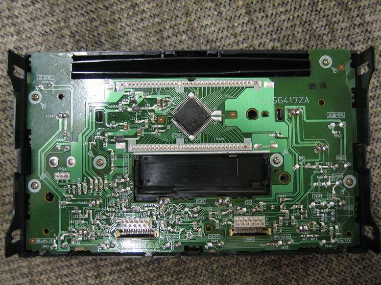

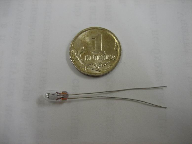

Вот лампочки поменял хорошему человеку, может кому пригодится информация. Пытался запихать светодиоды и так и сяк, ни фига не получилось, так что вот материал по замене лампочек. Покупаем лампочки 14вольт!, не берите лампочки на 12 вольт. Нужно 8 штук, берите на всякий случай 10 штук. Стоимость одной лампочки на радорынке 5 рублей. Вынимаем магнитолу, разобрав центральную часть торпеды. Потянув за регулятор громкости, снимаем его. Снимаем переднюю панель, отщелкнув 5 защелок, две с боку, одна снизу. Выпаиваем старые лампы, аккуратно сдергиваем синие колпачки и подложку, потом переставляем их на новые лампочки. В конце обязательно протрите люминесцентный экран тряпочкой. Внутреннюю поверхность стекла панели ни при каких обстоятельствах не трите тряпкой, только мягкой кистью.
