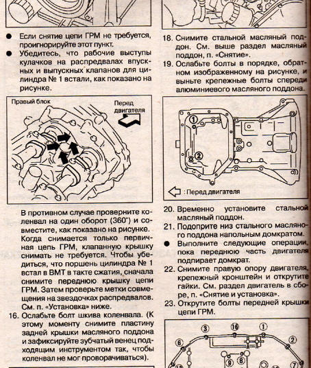

Всем доброго времени суток, срочно нужна помощ.
Решили поменять цепь с товарищем и столкнулись с проблемой:
Открутили все болты от крышки цепи, 25 раз перепроверили все ли открутили, начали рассоединять крышки сверху в низ отверточками очень аккуратно и щепетильно. Дошли до места указаного на риснуке1 и застряли. не можем просунуть даже самую маленькую отвертку ниже красной полосы. Еще раз перепроверили все болты, сянли всё навесное с той стороны (генератор, помпу, кондей и прочее), крышка со всех сторон голая, но всё равно не поддаётся. Заметили шпильку указаную стрелочками и решили что из-за нее...
Внимание вопрос: как снять эту долбаную крышку, не имеет ли отношения эта шпилька к нашей проблеме (может это просто направляющая?) и нету ли там дополнительных болтов с торца, где стоит поддон?

в мануал смотреть надо! снизу болты еще есть, смотрите крышку не сломайте!

То есть это нужно снимать верхний маслянный поддон? А его реально снять без снятия лыжи? Просто у меня она спереди приварена ибо сгнил лонжерон поперечный к которому она прикручивается.
Re: Не могу снять крышку цепи, помогите!
не помню... я разбирал снятый движок...

Из мануала
