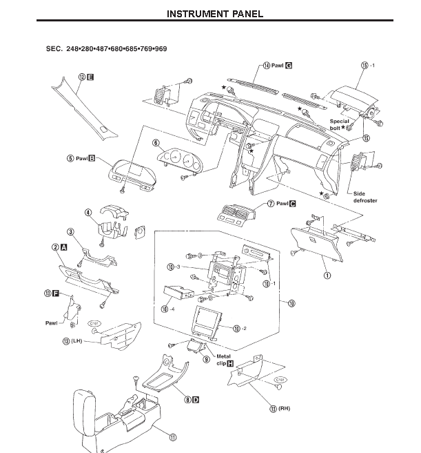

Никак не могу вытащить корпус этих заслонок, окуда начинать разбирать, с рамки АКПП или сразу заслонки как-то снять? Поиском не смог найти :(
Re: Как прочистить систему вентиялции
начинай с нижнего рисунка.
Сообщение Gizho »
тах писал(а):начинай с нижнего рисунка.
Вот, большое спасибо. Тут все понятно.
