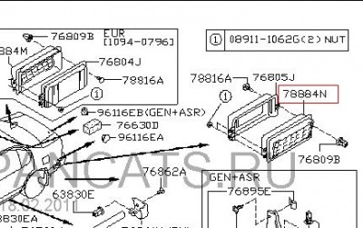

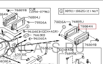

Re:Запотевают стекла в салоне.
если кондиционер чистый, то на лонжеронах багажника, есть клапаны вентиляции салона, так вот их стоит посмотреть и возможно очистить, пыли там много Nissan 78855-40U00 ДефлекторGas писал(а):.. у меня окна стали запотевать, говорят, первый признак необходимости замены салонного фильтра...
- Сообщения: 27
- Зарегистрирован: 29 янв 2010 09:22
- Автомобиль: Nissan Maxima QX32 24 клапана 1996 2.4 литра АКПП
- Откуда: Мытищи
Re: Запотевают стекла в салоне.
ааааа-это окошечки под бампером, ок , спасибо, подскажи ещё где можно посмотреть железо или заказать
