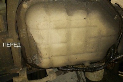

Здравствуйте! Я не сильно разбираюсь в авто, но недавняя моя вылазка под машину немного меня расстроила - из под болта поддона поддекает масло, не много конечно, ездить можно, но хочу заменить. Вопрос вот в чём, как выше указано не силён я в этом, чей это поддон - двигла или автомата? Расположен он примерно по середине авто, территориально под ручкой автомата, может кому и смешно, но я реально не могу понять ))) Спасибо за ответы. Прилагаю фотку (нашёл на форуме) вот по форме он такой же маленький.
Re: Максима QX 3.0л. Поддон. Где какой? Помогите!!!!
что заменить то? все поддоны ставятся на герметик. снял, очистил, нанес, подождал, поставил. все.
З.Ы. на фотке поддон снятого движка, лежа на боку ... вроде бы.

Подтяни этот болт,а на потом при замене масла сади его на герметик

renegat писал(а):...Прилагаю фотку (нашёл на форуме) вот по форме он такой же маленький.
на каком форуме нашел? определяется просто: в двигателе масло моторное, а в коробке если автомат, то диксон, в механике трансмиссионное, все масла разные
renegat писал(а): Я не сильно разбираюсь в авто... - из под болта поддона поддекает масло, не много конечно, ездить можно, но хочу заменить.
прежде чем что то делать надо немного почитать литературу по машине, иначе открутишь болт и .... обратись к мастеру

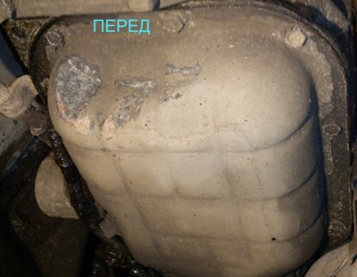

Доброго времени всем! Помогите! На днях наехал на железную хрень и уперся поддоном картера. Как получилось, не знаю, в итоге я повис на поддоне. Поддомкратился, выехал. А поддон помят изрядно. Подскажите, кто снимал поддон, где располагается забор масла? Срочно ли мне надо выпрямлять, или можно так ездить? Помят он спереди двигателя. Maxima A32 2литра автомат 1998г.

вот картинка с мануала
http://pic.lg.ua/x/17/2dd14e/e813b9b3.jpg
- следим, как быстро тухнет лампа давления масла
- потеки с поддона, появились?

А Как быстро она должна тухнуть?
подтеки были небольшие, но от замены до замены не подливаю ни грамма.
Если забор масла по середине, я так понимаю, можно отложить процедуру восстановления до теплых времен?

Mihasuper писал(а):А Как быстро она должна тухнуть?..
в идеале, когда стартером крутишь, масимум по достижении 500 об
про потеки масла, не рассказывай, как было раньше, смотри, как стало сейчас, после удара, если всё хорошо, можно ездить, до кап ремонта
