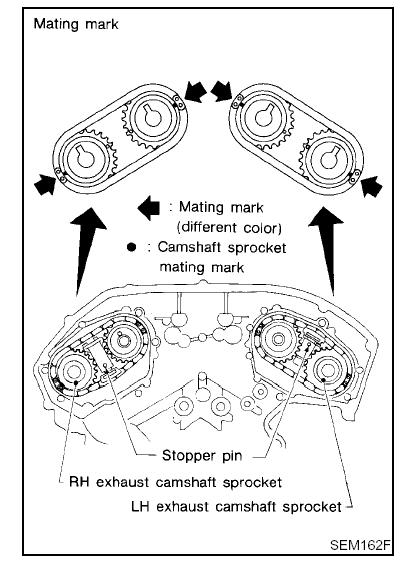

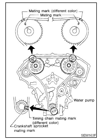

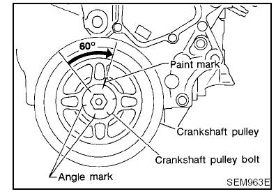

Уже писал в теме Ниссан Максима Компрессия. Менял кольца и колпачки. Просто разобрал и собрал двигатель. Потом еще раз разобрал - посмотрел все ли метки на местах - все правильно. Кручу стартером - иногда стреляет во впускной коллектор, не заводится. Выкручиваю свечи - все залиты бензином, кручу без свечей - из цилиндров аж бензин летит. А еще на катушку второго цилиндра не идет сигнал (пробовал менять катушку - тот же эффект) на всех остальных цилиндрах есть искра. Что это может быть?

Ты метки перепроверил по сервис мануалу родному, как я тебе писал?

Нет не перепроверил. Нет возможности скачать сервис-мануал. Если можешь - пришли картинку и описание, где показано как ставить метки, заранее благодарю.

Вот картинки из мануала на тему меток...
метки распредвалов
метки распредвалов
Метки распредвалов
Метки распредвалов
Метка шкива
Метка шкива

Спасибо за картинки, я сравнил все так как в книге. Что может быть еще?
