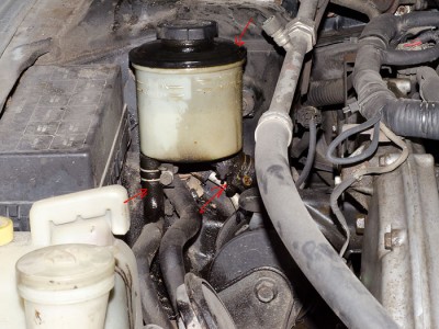

Сегодня авто завести не смогли (аккум сел), отбуксировали его в соседний двор (метров 50) с незаведенным двигателем и задом, при буксеровке и закатывании в гараж очень много крутили руль. На улице было около -5. Когда залезли под капот, то увидели еще поломки (скорее всего произошедвие во время буксировки): бачок ГУРа весь в масле, которое выдавилось прямо из под крышки бачка. Шланги у этого бачка тоже все в масле в местах подсоединения (как будто выдавливало масло) на фотке отмечено красным где все в свежем масле.
Вопрос: что это с ГУРом? :)

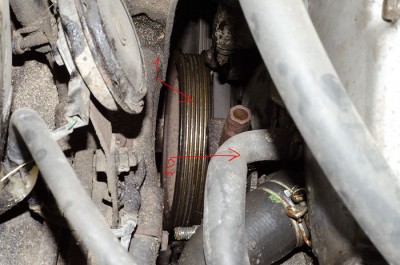

Еще одна странность - похоже потек еще один шланг, за что он отвечает не пойму. На фотке отмечен цифрой 2. Он выходит из двигателя где-то над натяжительным роликом ремня (по фотке надеюсь понятно) и уходит куда-то к кондиционеру. Без ямы видно плохо, но похоже, что он прямо под шкивом кондиционера во что-то вытыкается (такая близость шланга к ремню удивила). И вот в этом самом месте он похоже протек. Или его откуда-то сорвало и он просто болтается под этим шкивом? Я сумела лишь увидеть, что шланг уходит под шкив, что на шланге есть хомут и шланг надет на какую-то трубку, а вот воткнута ли во что-то эта трубка или там дальше её обрубок (сорвало откуда-то из другого места) не видно.
Вопрос: что это за шланг? :)

лампы загорались из-за разряда АКБ, это не неисправность
на фотке расширительный бачок гура - там давления нет и быть не может, потому из него не выдавило а выплеснуло, может потому что было перелито выше уровня. надо посмотреть как поведет себя на ходу - будет в нем жидкость "кипеть" или нет
с третьей трубкой хуже - это такой антифризо-провод, он там на трубку снизу одевается... (если я только не путаю, но вроде это он на фотке) и он бывает лопается совсем... если гнилая резина- надо менять.

allert писал(а):на фотке расширительный бачок гура - там давления нет и быть не может, потому из него не выдавило а выплеснуло, может потому что было перелито выше уровня. надо посмотреть как поведет себя на ходу - будет в нем жидкость "кипеть" или нет
Пробка закрыта плотно, мы ее не открывали, и на просвет уровень вроде был по отметкам в норме, и ездили мы до этого и предыдущий владелец ездил, не выплескивало. Тут где-то на форуме я встречала (или на другом), что вспенивалась жидкость ГУРа и выдавливалась через пробку.
allert писал(а):с третьей трубкой хуже - это такой антифризо-провод, он там на трубку снизу одевается... (если я только не путаю, но вроде это он на фотке) и он бывает лопается совсем... если гнилая резина- надо менять.
Спасибо :( как проверить, что это именно та трубка и лопнула она или нет?
Еще возник вопрос. Если шкив коленвала немного в масле, как на фотке, я чуть протерла его, можно на него ремень одевать или надо тщательно обезжиривать?

действительно писали.. но честно - не помню причины вспенивания- так или иначе если руль крутится нормально и нет гула - то можно поездить посмотреть как себя ведет бачок и жидкость в нем.
поверить то просто - открыть пробку радиатора и посжимать трубку в руке - если уровень ОЖ в радиаторе задвигается - то трубочка относится к системе охлаждения... но это вроде точно она, там другой нету рядом. а лопнула или нет... - если лопнула, так уже бы весь антифриз ушел, а если чуть сочится - все равно будет падать уровень ОЖ в радиаторе постепенно. ее гнусность в том что она лопается внезапно и оставляет без ОЖ в дороге...
ничего страшного - тряпкой повозить по ручьям и можно ставить - все сотрется ремнем на ходу.

Осмотрели внимательно трубку, вроде бы внизу она сухая. Откуда могло натечь масло под шкив кондиционера?
тут - 1 - это шкив кондиционера, 2 - лужа масла, 3 - та самая трубка, которая, как мы думали течет...
Бачок с жидкостью ГУРа открыли, переливается через край, при том, что раньше нормальный был уровень. Может ли такое быть из-за буксировки и того, что руль крутили при выключенном двигателе?
Вот тут на фото видно, почему-то одна трубка, которая из бачка с жидкостью ГУРа выходит, в масле, а остальные не настолько промаслились..
Еще вопрос возник по поводу масляного налета на двигателе, это нормальное состояние или где-то подтекает? Такой же налет на генераторе... это окей?

ну на первой фотке я нифига не разобрал, с гуром - заведете увидите, а вот двигатель подтекает маслом где только может - датчик распреда, клапанные крышки (по крайней мере передняя), наверное крышка цепи, там внизу уже не видно толком откуда... может сальник передний колена. это конечно все нехорошо, но... не смертельно.
