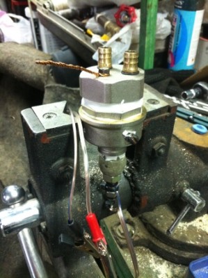

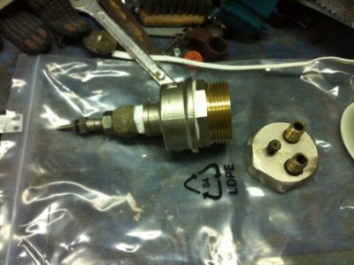

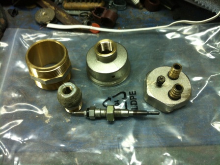

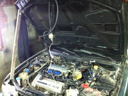

Берем в сантехническом магазине муфти на 40 с внешней резьбой, заглушку на 40, переход с 40 на 15(внутренняя резьба) и муфту на 15 с внешней резьбой.
Потом нам нужен будет нагревательный элемент, я взял свечу накала от кэзетного таетовского двигателя на 12в и подбираем 2 гаечки что бы они накрутились на свечку! собираем:

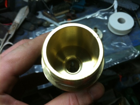

Для начала нужно соединить муфту на 15 с гайкой, я сделал это с помощью холодной сварки, можно заказать переходник токарю. В крышке делаем отверстия нарезаем нужную резьбу и вварачиваем штуцера(у меня они были) и заливную гайку.
подключаем проводу и все готово!
ВНИМАНИЕ кончик свечки должен быть всегда в масле, а то она быстро перегорает:))

А не проше подсос искать из балона побрызгая какой то стартовой газ ?
А генератором дыма ведь не через все пути проидёт, тад всякые режимы и клапана ...
