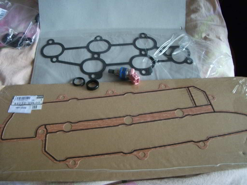

Она ж пластиковая ))а железная какая -вот смотри чёрненькую
Лампа - фуфло. ))а как проверить поступает сигнал на форсунки или нет?
Сдёргиваем фишки с форсов, снимаем крышку с распределителя зажигания, запоминаем положение бегунка, вынимаем распределитель, не отключая разъёма датчика положения коленвала. Также лучше снять вводной провод с силового транзистора. Включаем зажигание. Тестером прикладываемся к фишкам форсов, рукой вращаем вал распределителя. Тестер должен показывать наличие импульсов. Заодно можно померить сопротивление самих форсов.
ЗЫ. Поскольку разъём с форсы второго цилиндра без снятия впуского коллектора снять проблематично, то либо слушаем, что форса щёлкает, либо снимаем фишку проводки форсов под клапаном EGR и меряем там. 4 контакта: один - земля, остальные - форсовые.
