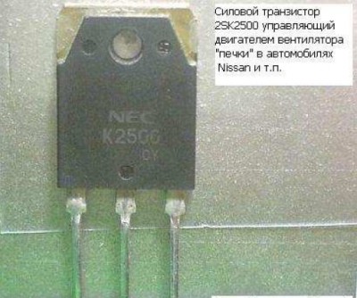

Re: климат печка, не крутит вентилятор
2SK2500 (2SK927) - силовой транзистор, регулирующий обороты
вентилятора в системах отопления автомобилей.
При выходе из строя данного транзистора необходимо проверить состояние
электродвигателя и проводки:
- на предмет окислов, дефектов на контактах ротора. Состояние обмотки,
щеток.
- механическое состояние двигателя: легкость вращения, смазку, состояние
втулок.
- состояние изоляции проводки и коммутации.
Были случаи, когда после замены 2SK2500, транзистор “выбивало” повторно.
Нередко обслуживание и реставрация (или хотя бы проверка) всей системы
управления вентилятором игнорируется.
http://autodata.ru/autodata-2010/info.pdf
NEC K2500.транзистор, аналог IRFP064N предохранитель тепловой 115 - 130 градусов
