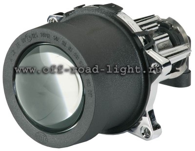

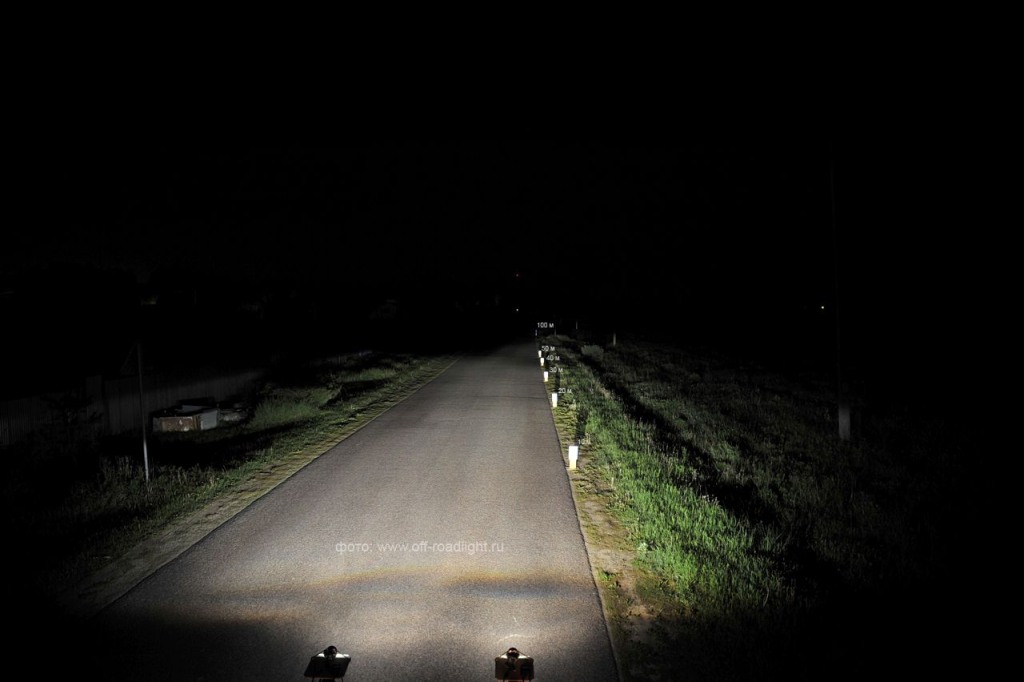

Есть не очень бюджетный вариант:
1)купить корейские фары с линзами (на ebay 200 у.е.)
к примеру
к примеру
2)в них поменять модуль линзы на Hella (к примеру новый модуль 60мм - 2400р. за штуку)
пример освещения с ксеноном
Делал такую процедуру на другой машине, ставил в фары Depo (не светили никак) модуль hella 90мм..светили достойно.

aquatrol писал(а):Есть не очень бюджетный вариант:
По весне планирую сделать на максиме..
