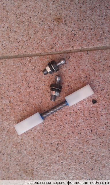

Итак, из за своей космо стоимости оригинальные стойки даже не рассматривались, решил придумать что то взамен.
К тому же не ржавеют, не закисают, не гремят. Сплошные плюсы.
Детально описывать не буду, все видно на картинках. Будут вопросы задавайте.
Могу изготовить такие кому нужно. 600р за пару.

от чево брал пластмаски
- Gnatc
- Сообщения: 193
Re: Самодельные стойки авто-корректора фар
Наконечники дверных тяг от волги-газелиURAGAN писал(а):от чево брал пластмаски

Все гениальное просто пластиковые детали от волги а остальное от чего?Gnatc писал(а):К тому же не ржавеют, не закисают, не гремят. Сплошные плюсы. Детально описывать не буду, все видно на картинках. Будут вопросы задавайте.
- Gnatc
- Сообщения: 193
А остальное самодельное.VRuslan писал(а):Все гениальное просто пластиковые детали от волги а остальное от чего?Gnatc писал(а):К тому же не ржавеют, не закисают, не гремят. Сплошные плюсы. Детально описывать не буду, все видно на картинках. Будут вопросы задавайте.

А если разобрать старые шаровые случаем не подойдут?
- Gnatc
- Сообщения: 193
У старых диаметр шара раза в 3 больше. Ниче похожего из пластмассы подобрать не смог. Да и от громыхания и болтания старой тяги сами болты сточило наполовину. Так что непригодно.VRuslan писал(а):А если разобрать старые шаровые случаем не подойдут?

у меня тоже шарики закисли, и появился скрип...
проблему решил подбором пластмассок с ремкоплекта карбюратора жигулей
родные шарниры токарь проточил, матерился часа два наверное, они каленные, в принципе работая с ними понимаешь что конечно стоят они дороговато, но по 500-700 р за штуку была бы гуманная цена за оригинал)
цена вопроса 100 рублей, токарь знакомый)

ребят а кто знает сколько длину надо делать???
- Oleg590
- Сообщения: 257
- Зарегистрирован: 23 авг 2011 21:47
- Автомобиль: Nissan Maxima QX А33 2002г. VQ30DE АКПП
- Откуда: Северная Осетия
родные 55 мм были, к этому же числу и стремилсяCraZzy писал(а):ребят а кто знает сколько длину надо делать???
