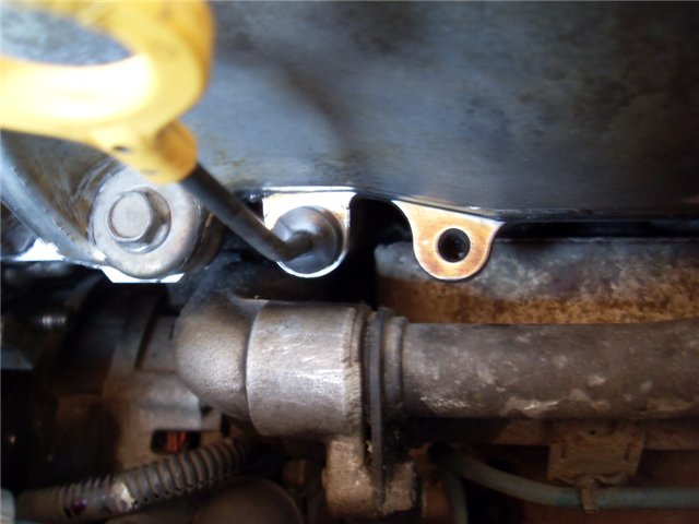

При первой запуске двигателя холостые обороты сразу упали на 700, газанул стали нормально 1500. Прогрелся, посмотрел что бы нигде не свистало масло )), поехал домой и заметил что стали появляться затупы при резком нажатии на педаль газа (нажал на газ, машина тупанула пол секунды а потом набирает обороты).
ОТСЮДА ВОПРОС: где я накосачил? (я склоняюсь к прокладке впускного коллектора, походу через ее подсасывает воздух, прокладку сажал на герметик)
немного фото после чистки

видел этот указатель, поставил прокладку как и стояла (стрелка в сторону цепного отсека)S.t.a.l.k.e.r. писал(а):как минимум проверь где у тебя указатель на прокладке
п.с. планирую в понедельник заказать эту (14032-31U00 - та ли эта прокладка) прокладку и поменять (на exist.by нету в наличии, доставка около 2 недель)
