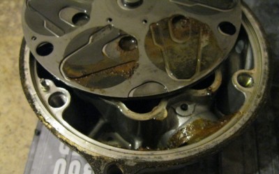

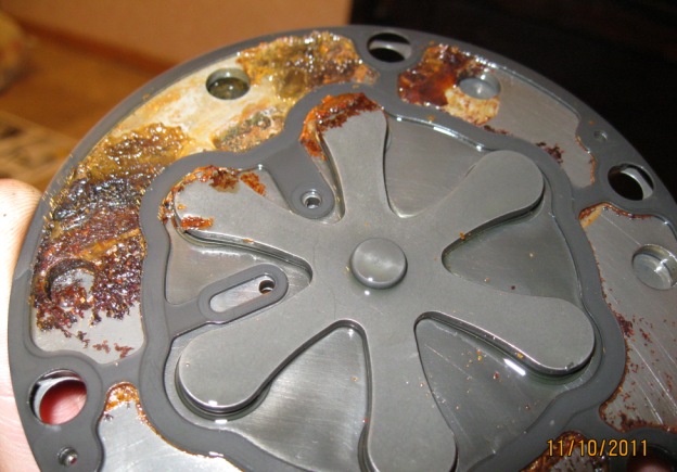

Вот некоторые страсти заправки нейзвестно чего в систему кондиционирования, при этом компрессор может еще и работать.
Компрессор также может плохо нагнетать давление при недостаточном количестве смазки.
Разобрать компрессор можно спокойно и по состоянию внутри можно понять в чем дело, а там уж и решать новый или старый, я из 2х один собрал, и работает, главное чтоб не сифонил.
клапанный диск
клапанный диск
