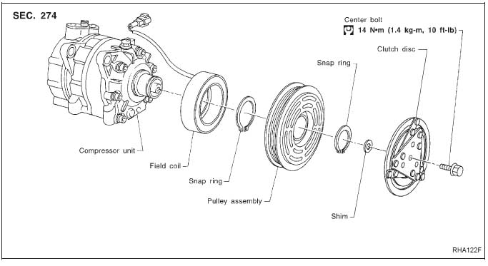

Какой должен быть зазор между Pulley assembly и clutch disc?
Пациент скорее жив, чем ...
0,3-0,6мм
