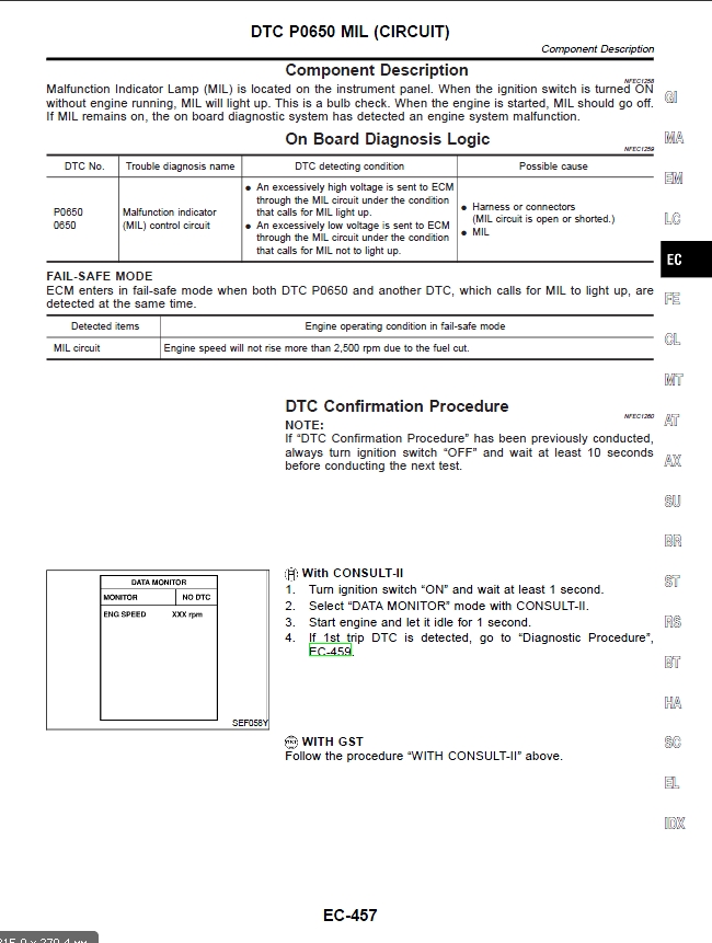

Re: Ошибка P0650 (Infinity I35 2003 г.в АКПП )
здесь полностью ENGINE CONTROL SYSTEM скин из этого файла

скачивай мануал, переводи он лайн, проблема станет понятнее, или к диагносту, на месте решается всё прощеKayrat писал(а):... выход какой?
MIL circuit Engine speed will not rise more than 2,500 rpm due to the fuel cut. переходит в безопасный режим, максимальные обороты 2500, прекращение подачи топлива
