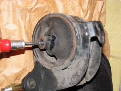

Если стук мелкий по металу - скорее всего стабилизатор. Стойки долго не живут.
Если сильный грохот похожий на стойку - то подушка ДВС скорее всего правая.
