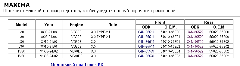

http://www.infodozer.com/ru/obk ЭЛЕКТРОННЫЙ КАТАЛОГ ПРУЖИН Osaka Bane Inc - OBK
вот по номерам Osaka Bane Inc - OBK http://inta.tomsk.ru/obk.html
MAXIMA (J30)
Front (передняя) OBK C4N-86511 Пружина подвески аналог Nissan 54010-86E00:54010-86E01:54010-86E02:54010-85E04:54010-85E03
Rear (задняя) OBK C4N-86522 Пружина подвески аналог Nissan 55020-86E00
http://clubmaxima.ru/forum/download/fil ... &mode=view
