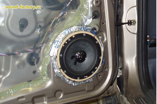

Мне бы фотку какую нибудь у кого и как сделаны подиумы, а там уж сделаю. Насчёт ШВИ это обязательно, а то двери гремят как погремушки, это у меня уже было в планах. Пока копил деньги на материалы. Ну а насчёт проводов что-то даже не задумывался... Какие нужны? Специальные какие нибудь?SalGear писал(а):Подиумы лучше не подбирать с какой-то машины.а изготовить по месту.20-мм фанера вполне подойдет даже под скрытые подиумы,т.е под штатные решетки.Обязательно ШВИ дверей!!!От шви можно получить больше эффекта,чем от покупки динов,стоящих на порядок дороже предыдущих.И не забывать за провода.
Установка звука в A33 (+)Drunken_Master писал(а):... насчёт проводов что-то даже не задумывался... Какие нужны? Специальные какие нибудь?
в ближайшее время хочу поменять переднюю акустику на DLS B6A.Drunken_Master писал(а):Ну с проводами всё понядно, осталось только разобраться как подиумы сделать. Люди если у кого нибудь установлены подиумы в передние двери на А32 не сочтите за труд сфоткайте и выложите пожалуйста,
по опыту задних дверей саморезы я немного подпилил, но только потому, что они были чересчур длинными.Drunken_Master писал(а):А доставать не будет до металла во внутреней стороне двери?
