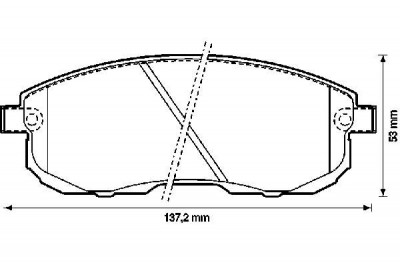

[-X что бы точно дать ответ необходимо знать модель:
CL25VB - передний на один поршень - обычно 2,0
CL25VE - передний на два поршня - обычно 3,0
CL9HA - задний :mrgreen: :mrgreen: :mrgreen:
в файле размеры для 2,0 1995года для передних
.jpg

Спасибо, значит передние, размеры совпадают...
