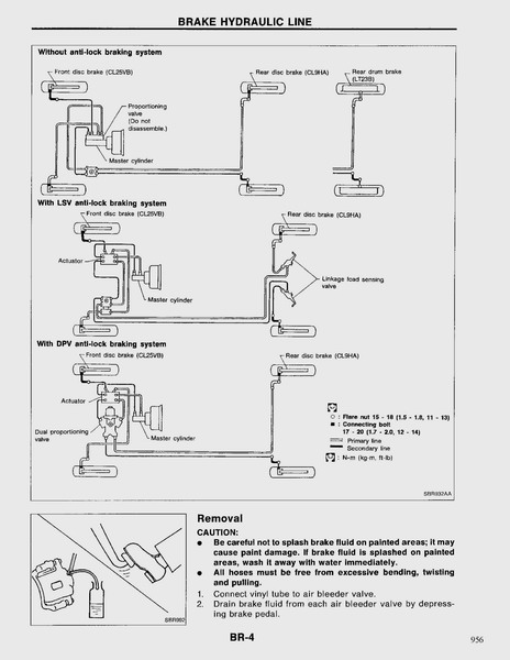

по моему по диагонали-) Но вот так называемый "колдун" он же регулятор тормозного усилия, который прикручен на моторный щит,(кстати денеХ стоит застрелических, 200 убитых енотов), отвечает за "попные"т.е задние тормоза автомобиля.
SSSergey, фура - это фура, это прицеп, а тягач - это тягач. Не грузи меня фигней.
Да, по диагонали, но на заднюю ось стоит регулятор
Pages from BR..jpg (54.78 КБ) 3747 просмотров
