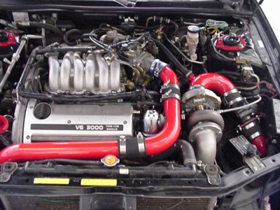

Я пробывал так сделать, но тогла некуда девать аккамулятор, его конечно можно развернуть поперек, но придется резать кузов для того чтобы поместить эту трубу под крыло. и еще каким образом сделать жабры в крыле. просто прорезать и отогнуть его во внутрь? либо как вариант вырезать из какого нибудь школьного шкафчика и вварить?goha писал(а):Darkzone1, остался 1 шт. кстате изогнутая хромированная труба и нужна для того, чтобы увести фильтр под бампер в поток воздуха. хотя наверно компановка немного отличается в разных регионах.
- zlo 777
- Сообщения: 1761
так в том то и проблема что очень геморойно туды вывести. места мало.goha писал(а):просче в места для противотуманок, заглушку снял и все, только сеточки поставить, на всякий случай.

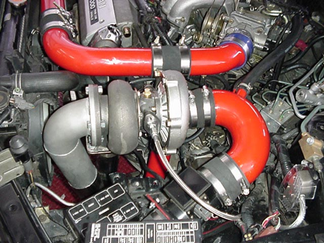

2 Cyrill как вариант можно аккумулятор вообще в багажник убрать как у 140 мерса. и провода потолще протянуть.
кстати народ который вкрячивает турбину так и делают . а больше турбину некуда пихать.
а вот кстати и пример отсутствия аккумулятора. и видно сто туда приходит толстый провод. видать из багажника идет
