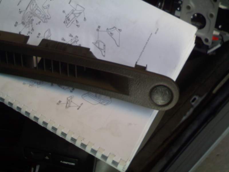

посмотри внимательно на зеркало с другой стороны - там еще один датчикDAKalimov писал(а):Блин, нет, конечно. На зеркале стоит датчик, который фиксирует свет сзади едущих машин и затемняет зеркало, чтобы не было ослепления (off - зеркало не затемняется, auto - зависит от сигналов датчика). Отверстие, в котором он установлен видно. Солнце он ну никак не может видеть.

Если по рисунку не очень понятно - это правый дефлектор обдува стекла. Там стоит обычный фотодиод.
