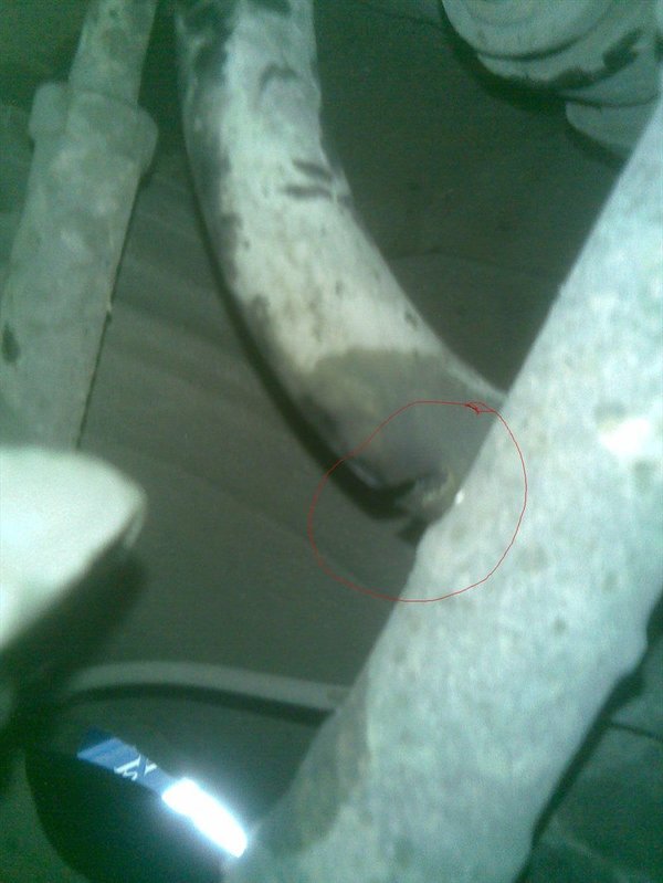

сегодня менял стойки стабилизаторов, никак не хотели сниматься, пришлось болгаркой срезать, и случайно стабилизатор тоже немного подрезали, где то на 30% срез, это полная жопа? или ничего страшного?

это полная жопа?
не полная, только на 30% :wink:
ничего хорошего нет - надрез то солидный - прикинь, не заклинит она чего-нибудь нужное, когда лопнет. А так... кто его знает - может и не лопнет. штанга стабилизатора нагружена достаточно сильно, причем ударные нагрузки...

Да не стоило болгаркой-то. У меня тесть полотном (даже не нажовкой) срезал за 10 мин. Я даже не верил, что это возможно. Пытался убедить, что болт колёный и не стОит даже пробовать. Спилил-таки. Но поезд ушёл... Особого криминала не вижу на картинках.

сварочный аппарат тебе в помощь

+1 тогда может выжить

Полуавтоматом такое сложно заварить, либо дуговую электродную, либо ацетеленовой горелкой.
прорез глубокий, и надо чтобы сварочный материал его полностью заполнил.
Кость надо снять при сварке, чтобы пыльники не поплавить, и хотябы зищитить экраном пыльники шруса.

Да оставить так и не париться. Лопнет так поменять на б.у. Если эта палка лопнет, хотя не должна т.к. сталь не легированная, то любая сварка не поможет. Максимум начнет гнуться.

Ничего ему не будет, забей.
