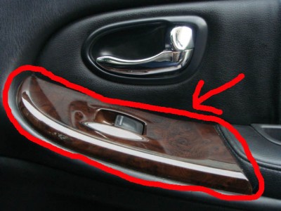

подскажите как заменить лампочки в кнопках стеклоподъёмников?
p.s. никак не получается снять пластиковую накладку

Если смотреть на фотку, то слева на панельке пластиковый крюк, если неаккуратно дёрнуть, его можно сломать. Справа надо ножом поддеть - там металлическая защёлка.

я правда пробовал поддевать со всех сторон и ничего не вышло,может стоит силы побольше приложить,что бы вытащить её?!
Re: нужна помощь(подсветка кнопок)
нет, сила не нужна - ее надо сдвинуть как-бы назад, и поддеть

С силой не надо...я попробовал силой... и оторвал пластиковый крюк на водительской двери. Пассажирскую уже нормально разобрал.
Там нож в щель между задней частью панельки (правой на фотке) надо вставить...неглубока...примерно на сантиметр, потом ручку ножа отвести ближе к передней части накладки, потом вставить глубже (примерно на 2-3 см), потом ручку ножа сдвинуть назад. Тогда панелька вытащится.

спасибо,мужики!снял :)
осталось до лампочки добраться :D
