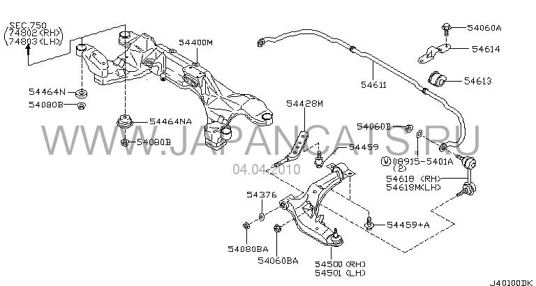

Встал вопрос о замене этих сайлентов и я столкнулся с такой проблемой. Сначала я сам в экзисте не смог найти их номер, потом мне знакомый менеджер из экзиста сказал что я попал на новый подрамник так как отдельно эти сайленты не продаются.Есть ли какой нибудь выход из этой ситуации? Поиском ничего подходящего не нашел.

Передняя балка,как некоторые её называют.Отдельно сайленты не идут,разве что самому что-то изобретать

Так что ни Кулибин - то новая терминология. Вообще то это называется поперечной балкой (в простонародии лыжа) и на ней находятся передняя и задняя опоры двигателя. Вот их и надо искать....

Вот как раз деталь под номером 5 и не производится(((

а ты уверен, что тебе именно эти салентблоки нужны, ты смотрел их состояние? эти саленты в продаже не найдешь, придется колхозить, типа конуса резиновые точить, остальное всё ёсть в exist и autodoc регистрация бесплатна, прчем оригинал из черной резины.
