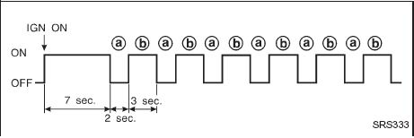

Отвечу сам.
Заходим в диагностический режим.
1. Ключ зажигания ставим в положение ON, ждем 7 сек. выключаем OFF, ждем 3 сек.
2. Повторяем процедуру 3 раза
3. Включаем и смотрим на индикатор.
Если диаграмма индикатора показывает
То все ок. ошибки сброшены.
