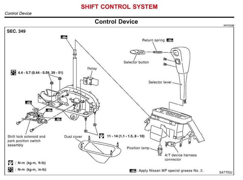

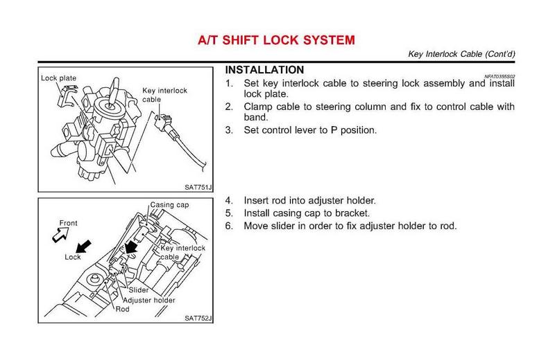

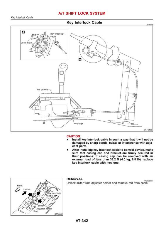

стопы перестали работать и заблокировалась АКПП

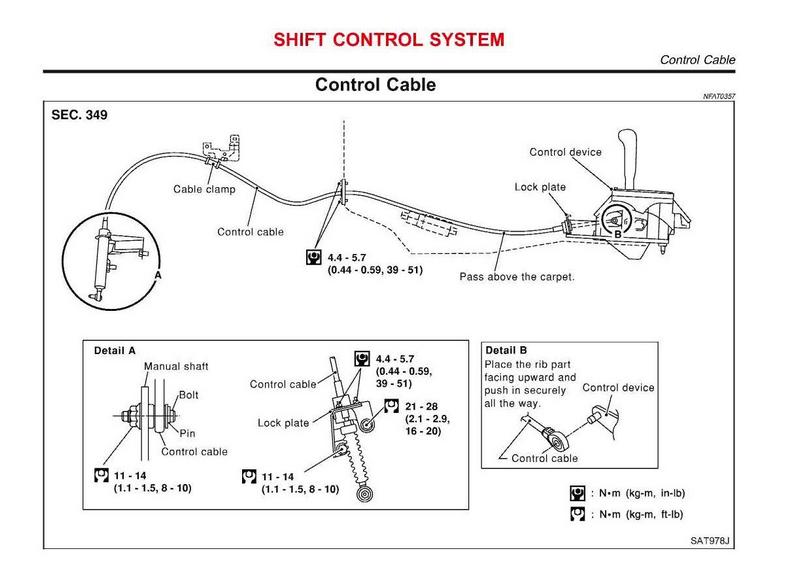

9.2.3 Проверка, регулировка и замена троса переключения передач
Re: Помогите.. АКПП не снимается с положения "P"
Я так понял человек спрашивал про блокировку которая снимается при нажатии педали тормоза.тах писал(а):вот про это спрашивал?
