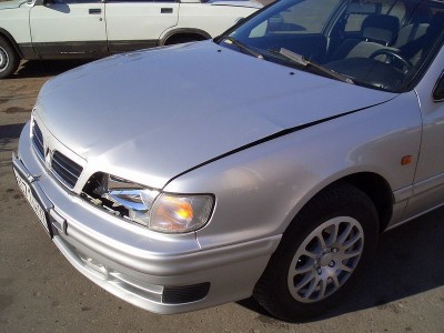

Доброй ночи.
Подскажите есть ли смысл рихтовать капот если он напоминает домик НафНафа...правда не сильно. Ровно по центру. Где-то, когда-то слышал что капоты в таких случаях меняют.

Рихтовка и подготовка к покраске будет дороже, чем другой с перекраской.
И один черт не выведут его нормально.
Менять нуна.
Re: Есть ли смысл рихтовать капот
все зависит от бюджета, если только домиком,и краска целая, разгибают и вместе сгиба внутри делают накладки, но их нельзя делать крепкие, т.к. он должен сгибаться домиком, что б при лобовом ударе капот не ушел в салон, через лобовое стекло. Будет заметно, но ездить можно. пока ищешь новый капот, и копиш деньги, так как старый идеально сделать нельзя, специалист увидит с обратной стороны капота.

Еще не разу не видел что бы капот ремонтировали. Даже с небольшим замятием например по кромке - замена.

при желании вес делают, раньше даже расшивали, делали, а потом собирали, сегодня надо выбирать,как разумнее поступить.

тах писал(а):при желании вес делают, раньше даже расшивали, делали, а потом собирали, сегодня надо выбирать,как разумнее поступить.
С помощью тонны шпаклевки и какой то матери сделают, но работа нынче дорогая. Надо выбирать что дешевле и качественней. В АРАбиджо сервисе и за "сотню" рублей выправят но вот качественно ли.

У меня также сложился от достаточно легкого удара. Менять однозначно, иначе все равно складывается. Дешевле и качественнее. Неоригиналы есть недорогие.

лучше контракт, или б/у подойдет по зазорам лучше

что значит контракт?
pitON писал(а):что значит контракт?
то же б.у ,только с Японии.
