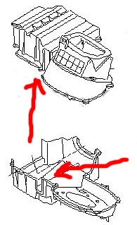

Всем Привет!
Сегодня полез менять воздушный фильтр обнаружил что со стороны радиатора печки(Перед ней) вода немного но есть это нормально? или надо уже искать причину

Посмотри в теме "Вода в салоне (летом)". Там мои фото и комментарии. Вообще-то конденсат должен стекать в канавку на днище кожуха, а потом - через дренажное отверстие - на улицу. Если вода застаивается, надо полагать, что-то ей препятствует, следовательно, надо расчищать пути слива.
Удачи.
