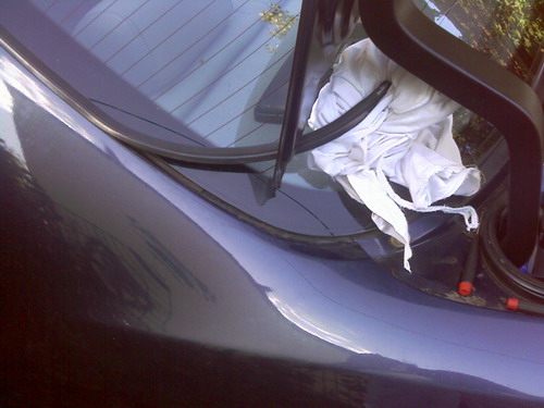

Уплотнитель заднего стекла
Отвалился, падлюка.
У кого такое было? На что и как его можно приклеить?
Он уже был клеен, но хватило на полтора года. Выскочил выше того места, где клеил предидущий владелец. Я всё вычистил от грязи и клея, но заводская канавка, которая цепляется за кромку стекла, уже не держит, топорщится вверх.

Про воздух и коррозию понятно изначально. С другой стороны тоже заклеено, но пока аккуратно выглядит и держится. Я ногтем подковырнул наружный лепесток повыше и протянул до того места, где клей начинается - потекла вода. Последняя мойка была неделю тому назад. Дождь - две недели. Значит вода там живет постоянно. Хотелось просто этого избежать, но...
Всем спасибо. Буду пробовать.

А можно ещё строительным силиконом попробывать бесцветным.4oma писал(а):можно сначало МОВИЛЕМ пройтись,чтоб не гнило...!
