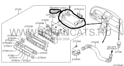

подскажите что это такое?

это не тот ли блок который переделывает сигналы в цыфровые?

знатоки)))
Re: подскажите что это такое?
Это блок климат-контроля, вроде как. Вопрос не очень точен, какие сигналы имелись ввиду?

электрик сказал что у нас стоит промежуточный блок между мозгами и щитком приборов,этот блок берет сигналы из мозгов,пропускает через себя и потом уже это все идет на щиток,и типа из за этого у меня не работает тахометр и бортовой компьютер показывает постоянно остаток в баке на 484 км что при полном что при пустом

Серега-А33 писал(а):электрик сказал что у нас стоит промежуточный блок между мозгами и щитком приборов,этот блок берет сигналы из мозгов,пропускает через себя и потом уже это все идет на щиток,и типа из за этого у меня не работает тахометр и бортовой компьютер показывает постоянно остаток в баке на 484 км что при полном что при пустом
то что на эскизах - это блок климат - контроля 100%, а то что сказал электрик - чушь, нет там никакого промежуточного блока, ЕСМ напрямую связан с щитком, а в щитке уже бортовой компьютер и все лампочки и приборы, начни с предохранителей, там их несколько на щиток должно быть, а там если что пиши

На 32-й там стоит BСU - body сontrol unit - типа за всю электрику кузова отвеает....

слава богу вразумительный ответ)тоесть есть такая вероятность что из за него может не работать тахометр и функция в бортовом компьютере?
Чего не знаю - того не знаю.... Там несколько шлейфов к нему подходят - какой откуда???? Для меня - темный лес.... Не люблю лектричество - ибо не вижу энтих пресловутых электронов.... А еще пипец - дырки.... жопа какая-то #-o

То,что обведено,корпус блока климата,просто железная коробка.
