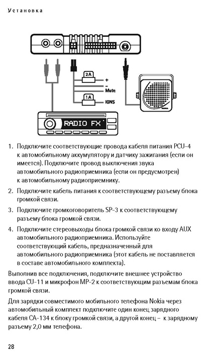

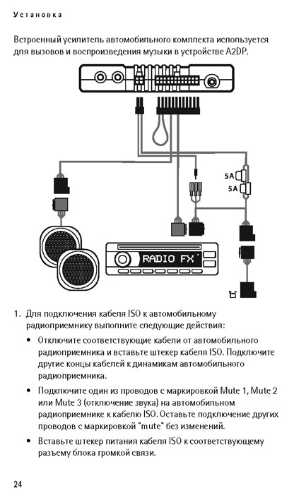

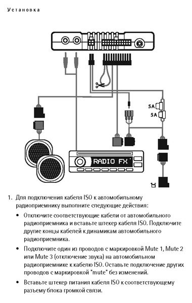

Вопрос следующий: хочется присоединить вот такую http://www.nokia.ru/products/accessorie ... its/ck-100 громкую связь. Есть выжимка по подключению из инструкции (3 разных варианта приаттачил).
Здесь на форуме нашел инструкцию как расковырять торпеду, вроде как несложно, но не уверен что данные два девайса могут подружиться и не понадобится каких либо еще переходников.. Господа форумчане подскажите на основе данных вводных - возможно самостоятельное подключение? Или в автосервис?
