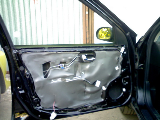

Начал с шумоизоляции.
Сначала были двери.
Передние: внутри Вибропласт M2+Сплэн 4мм, снаружи Сплэн 4мм.
Задние: Внутри Вибропласт M1+Сплэн 4мм, снаружи Вибропласт M1
- Nefor
- Сообщения: 184
- Зарегистрирован: 17 июн 2006 17:11
- Автомобиль: MaximaQX A32 97г. 3.0, A33 05г. 3.0
Re: Максима A33 ))
Задние: Визомат МП, Вибропласт М2, Сплэн 4 мм.
Передние (на сколько смог добраться, без снятия торпеды): Вибропласт М2, Сплэн 4 мм.
Сложность проклейки Визомата МП в его нагреве (пришлось покупать фен в магазине за 209 руб. чтобы не жалко было)))

Проклеил Изотоном В. Еле достал, оч редкий материал ( три дня мотался, чтобы его купить))))

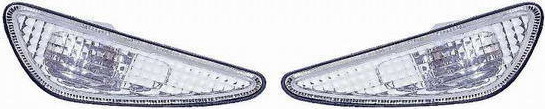

Долго думал... на что их подключать и решил подключить на задний ход.
Проводки, которые идут с катафотами в комплекте, протащил в багажник, благо там есть отверстия с резиновыми заглушками, которые хорошо снимаются))

Внутри клеил первый слой вибропласт, второй слой сплэн.vovan0000 писал(а):У меня вопрс по проклейке шумке в дверях: почему второй слой наклеил снаружи двери, а не прям на первый слой? Есть ли разница? Просто я смотрел методы проклейки шумки - а там второй слой прям на первый наклеен
Снаружи (третий слой) передние двери сплэн, задние вибропласт.
Звучание музыки улучшилось на порядок, хотя и стоит пока штатная музыка. Шумку делал по принципу описанный DAKalimov-ым viewtopic.php?f=24&t=10730&hilit=%D0%B2 ... 1%81%D1%82
Но могу сказать так... делал шумку дверей для того, чтобы штатная музыка хоть как-то, но заиграла)) Так как с заменой музыки пока не определился... В процессе проклейки шумки посоветовался с гуру автозвука... сказали, что проклейка дверей Сплэном не оч хорошо особенно если колонки в дверях... Сплэн поглощает низкие частоты (басы)... сам убедился... Но переделывать на передних не стал, и так двери стали тяжелые, а петли на Максе не очень крепкие, возможно провисание двери. А вот задние двери сделал как надо... разница есть и в лучшую сторону!
