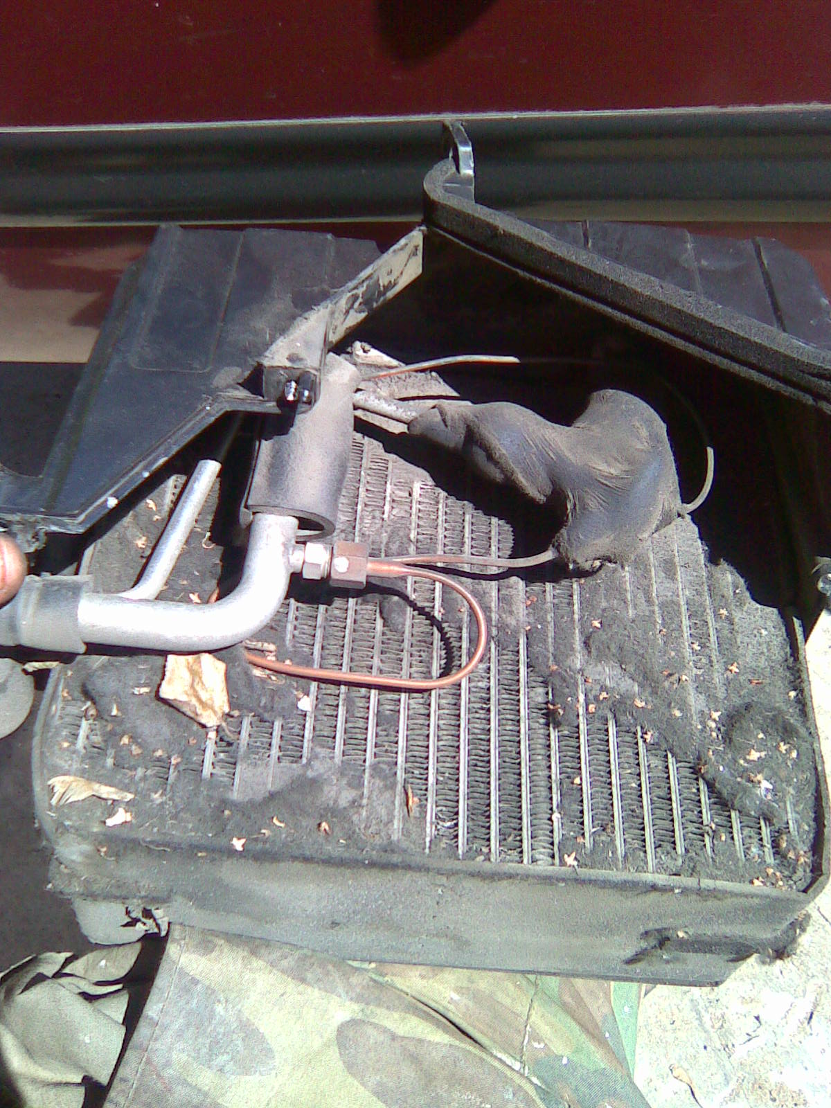

Прикольная фотография....
как снимать? подсказочку можно? наверняка у меня будет фото еще интереснее...

Снимается откручиванием двух гаек на трубках под капотом. Предварительно следует открутить бардачек. Но фреон естественно убежит.

Делов, если знаешь, часа на полтора (с перекурами и пивом). По первости - поболе.Alexmaxey писал(а):ежели это так то все сливать? и фрион и жижу?...![]()
и наверняка уже сборка произведена..... каков результат? иней в салоне появился?
Итак, шесть саморезов- бардачек, четыре на черной коробке за ним (именно в ней и спрятан испаритель). Отсоединяешь трубки с моторного отсека (ключи на 27-24 и 14-17 (или 17-19 - типа забыл за один день
ИМХО - Шаманство с баллончиками - это как мертвому припарки. Запах устраняет - но войлок не растворяет!

видел я оказывается (припоминаю) это чудо устройство-испаритель (по крайней мере черную пластиковую коробку), когда товарищ мне менял салонный фильтр (так получилось, что он увидев новый фильтр, сам схватил и начал делать даже без моего согласия
Ну это лирика.... а фрион нужно стравить весь да? всякие чепики/пробочки -до женских половых органов? Как то хотелось бы всеж подэкономить.... на полной заправке (кризис...
А ежели не быть крайним левым радикалом, получится эту коробченку скинуть без отсоединения от системы? или хотяб - (даже готов пойти на травмы пальцев и рук в целом с выворотом шеиallert писал(а):Даа.. снимаю шляпу перед таким радикализмом

Я мыл через прорезь для фильтра - вполне достаточно, чтобы забрызгать туда жижу, а потом промыть (мыл форсункой от от компрессора) киршер не лезет, да и боязно им. А жижа - я имел ввиду жидкость для КОНДИЦИОНЕРНЫХ блоков (сплит систем). Что до эффективности этого метода - испаритель стал чистым, хотя и до этого наверное был недостаточно грязен, потому как холодил нормально.А ежели не быть крайним левым радикалом, получится эту коробченку скинуть без отсоединения от системы? или хотяб - (даже готов пойти на травмы пальцев и рук в целом с выворотом шеи) както долезть и прочистить? ну хотяб минимально....
.... А жижа эта профессиональная - для обычной мойки блоков? как на мойке движка? или для мойки при капиталке? или что имелось ввиду? может и у себя такое найду.... и опять же вопрос насколько такой не радикальный метод помог? морозно?
