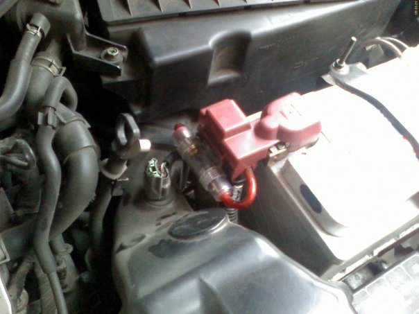

На картинке рядом с топливником.
Почему ее лучше перенести к аккуме ближе?
Вообще ее роль?

Не совсем так, устанавливается в моторном отсеке не дальше 40 см. (правила ЕММА) "Все силовые провода системы, подключенные к положительной клемме аккумулятора (включая дополнительный аккумулятор), должны защищаться предохранителями. Предохранители располагаются не более, чем в 40 см (по длине провода) от клеммы аккумулятора."Святой писал(а): А устанавливать его нужно так, чтобы было удобно подлезть....
Чтобы не было так: http://forums.drom.ru/car-audio/t1151149622.html-alex- писал(а):Вообще ее роль?
Мда, установили музычкуMr.Moon писал(а):Чтобы не было так: http://forums.drom.ru/car-audio/t1151149622.html-alex- писал(а):Вообще ее роль?
Я, ну я так и понял ужеMr.Moon писал(а):Пред - предохранитель... Например о том, котором идет речь (типа колба)
по правилам IASCA не более 43см от аккумулятора он должен стоять и провод проходящий через кузов должен быть защищен резиновым кольцом-alex- писал(а):
