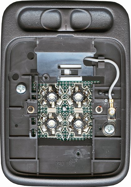

Вот вам еще один вариант "поехавшей крыши" на светодиодах :D

Вид сзади :)

блеск! прям как на заводе сделано, зачот!
Ермак, чьих рук это детище???

Дык, моя работа! Я же электронщик по профессии :D

Ермак, а в чем прикол, то что на каждый диод свой резистор? потребление энергии и выделение тепла почти как у лампочки.
На самом деле, схема параллельно-последовательная. Резисторы по 20 ом стоят последовательно по 2 шт ( в сумме 40 ом) для увеличения мощности рассеивания (не было под руками 40 Омных :) ) Общее токопотребление примерно 400 mA. Но при этом общая яркость выше более чем в два раза, да и цветовая температура приятнее.

Ермак писал(а):На самом деле, схема параллельно-последовательная. Резисторы по 20 ом стоят последовательно по 2 шт ( в сумме 40 ом) для увеличения мощности рассеивания (не было под руками 40 Омных :) ) Общее токопотребление примерно 400 mA. Но при этом общая яркость выше более чем в два раза, да и цветовая температура приятнее.
интересный вариант, а почему не сделал, 4 последовательно? выигрыш по потреблению получается в два раза. Мой жрет 230mA. Расскажи свои доводы, наконец-то появился оппонент с которым можно поболтать по теории :)
