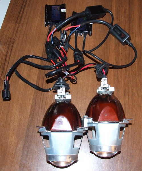

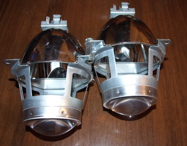

вот так я собрал блок из двух  "пыжиковских" линз
с ксеноном Н1
с ксеноном Н1

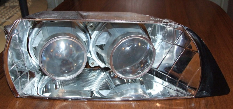

а вот так они будут в отражателе...
Re: Линзовые элементы Hella в фарах А32
а.. в отражателе естественно закрою линзы вставкой из аллюминия. Возникает задача с подфарником... ибо сама лампа отрезается...Надо ставить что-то типа "ангельских глазок". То что продают - 100 мм, а диаметр линзы - 60. Можно "своими руками" сделать из крутилок к жалюзи и светодиодов, но че-то уж больно колхозно.... Кто чё знает? Тот же MadMaх использовал гибкий электролюминисцентный шнур D 5мм, но там че-то надо делать с подачей напряжения 12V через конвертер питания (пилат... опять електричество...)

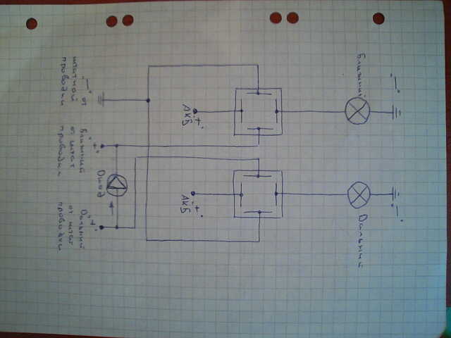

Что бы ближний светил одновременно с дальним, надо ставить диод: подключаешь по штатной проводке и соединяешь ближний с дальним диодом направлением к ближнему! Когда горит бл - диод отсекает дальний, а от дальнего загорается или не тухнет ближний! Я так у себя делал, если не забуду сфоткаю схему, она у меня в гараже на стене нарисована в десяти вариантах как минимум! :D
Но советую делать новую проводку через реле напрямую от АКБ, а управление реле пойдёт по штатной проводке!
Т.к. диод при родном подключении частенько будет выгорать диод, да и на провода будет большая нагрузка! Можно ещё без диода, но получается очень много реле!
Если интересно - могу сварганить схему!

Вторую схему можно упростить до одного реле, но штатная проводка слабая для 2 ламп!
