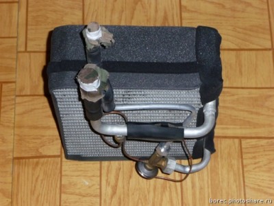

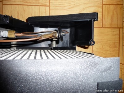

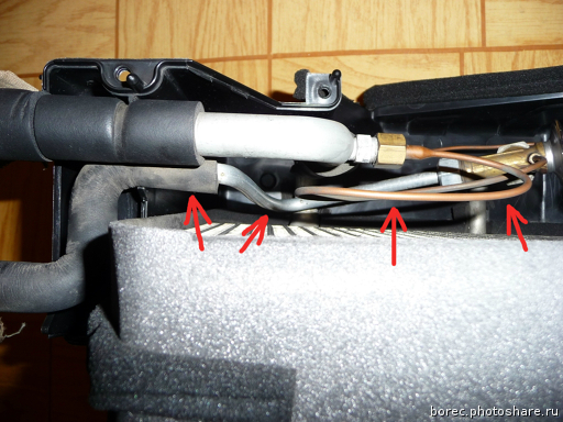

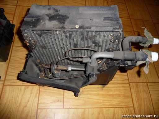

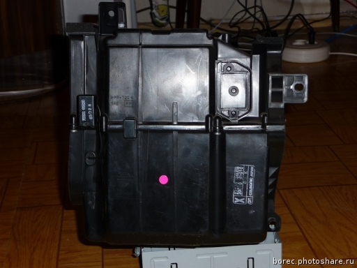

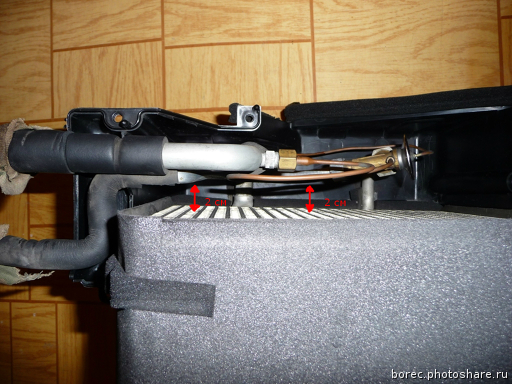

Снял бардачок, места под фильтр нет. Кондей у меня не заправлен поэтому снял полностью корпус испарителя, чтобы заодно почистить. Направляющих фильтра, "отливов" на стенках корпуса нет, внутри него также место не предусмотрено, испаритель с трубками занимает почти весь объём (видно на фото). Видимо на машинах где есть фильтр салона, трубки испарителя расположены по другому, а может и сам испаритель другой, корпус само собой.

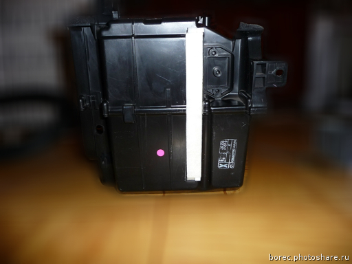

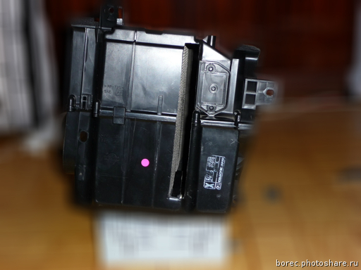

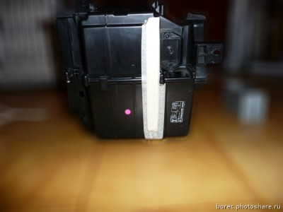

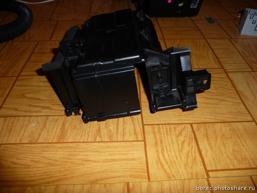

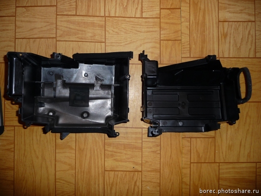

Собственно сам корпус испарителя. Разобрал корпус. Становится понятно что места для фильтра нет
максимально возможная толщина фильтра до 20мм (ограничена входной трубкой);
длина от 275мм и более (если будет меньше то провалится внутрь);
ширина 200-210мм (если будет меньше то не закроет польностью поверхность испарителя).

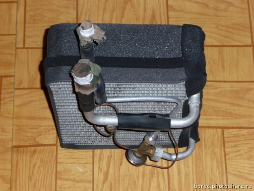

Размер поверхности испарителя 260мм × 210мм.

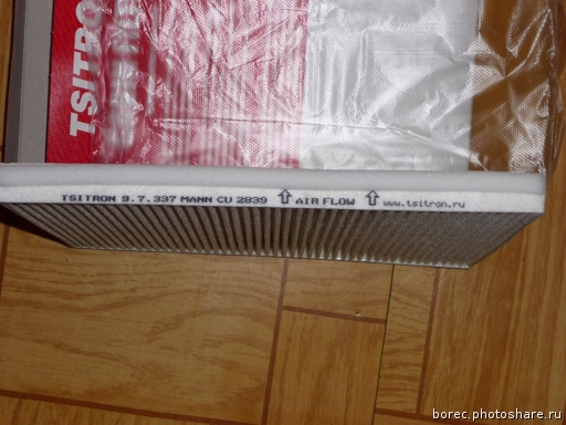

Исходя из этого выбрал фильтр салона от Honda Accord VII. Оригинальные номера H7937-0S1-AG01; 79370-S1A-G01; 79370-S1A-505. Его размеры: 20мм × 275мм × 200мм, пр-во TSN, цена 140р.

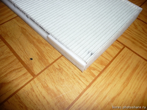

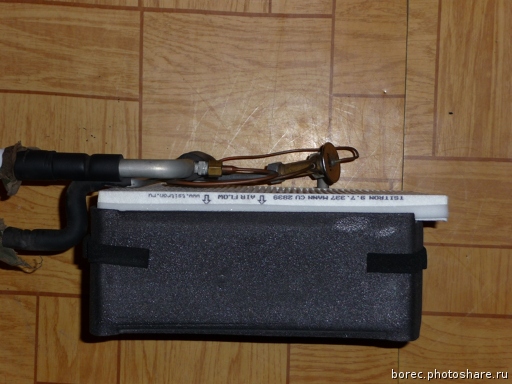

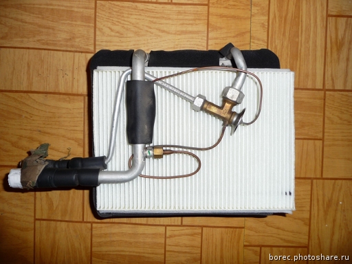

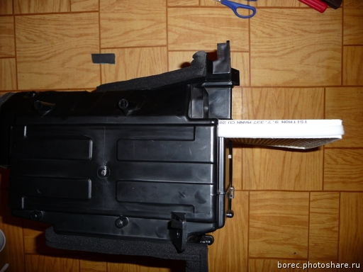

Фильтр от Honda Accord VII, пр-во TSN. Без пластиковой рамки. Аккуратно подгибаем мешающие трубки. И подрезаем резиновый утеплитель входной трубки (на фото крайняя слева стрелка). Высвободилось пространство. Так это будет выглядеть. Фильтр закрывает всю поверхность испарителя
Конечно получилось не эстетично, но лучше чем ничего.
Всё собрал. От чистки есть результат, воздух дует заметно больше
