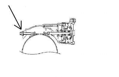

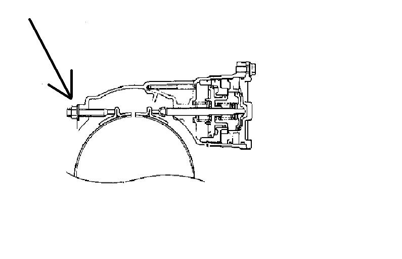

С обратной стороны гидропривода этого же самого ленточного тормоза (крышка его выглядит как круглый пятачок, который смотрит на радиатор). Чтобы до него добраться, надо подлезть к АКПП со стороны моторного щита.qwer091067 писал(а):Облазил почти весь поиск так и не нашел. Где на АКПП находится шток регулировки ленточного тормоза на Q33 2000г. 3,0л.?

Попробую объяснить для чего это делают. Вообще тормозная лента это аналог фрикциона. Только более древние. Их недостаток в отличие от фрикционов в том, что по мере износа они требуют подтяжки, чтобы зазор, а соответственно, время срабатывания, было в пределах нормы. Т.е. сейчас у Вас лента сточилась, и зазор между барабаном и лентой увеличился. Приводу нужно больше времени, чтобы заблокировать барабан. Закручивая винт, вы как бы полностью натягиваете ленту вокруг барабана, убирая зазор вовсе, а потом от этого положения откручиваете 2,5 оборота, тем самым приводя зазор к норме.qwer091067 писал(а):Отпускать на 2,5 оборота точно надо? А то получается, что закрутил и опять открутил?
Сильно натянутая лента будет тереться о барабан, стачиваться, и перегревать жижу.
