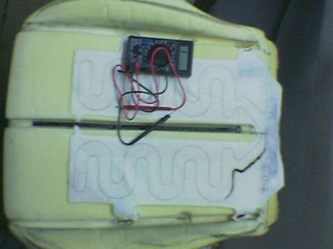

4. Тестером прозваниваем видимые электропровода. Где провод залит полупрозрачным герметом, просвечиваем фонариком и убеждаемся в надежной пайке.
5. Прозваниваем начало и конец провода обогрева ( он нихромовый, одножильный в оболочке)
6. Иголкой или лезвием делаем надрезы и находим место обрыва тестером.
7. Зачищаем место спайки и пропаиваем соединение оловом с применением флюса для нержавейки. Изолируем клеем или лаком.

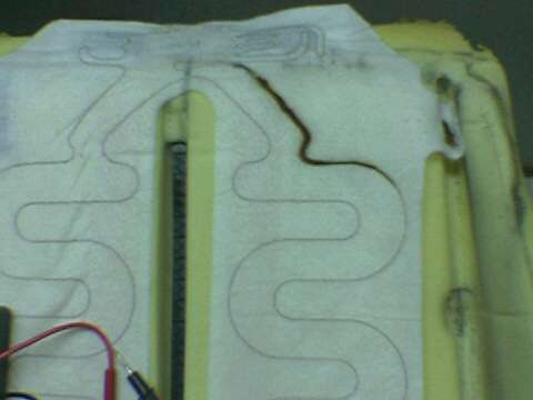

Снял кожу с задней части подушки, выдернул эту тряпочку с подогревом. Выгорело примерно 10 см. проволки, щас воткну обычную медяшку и всё :lol:

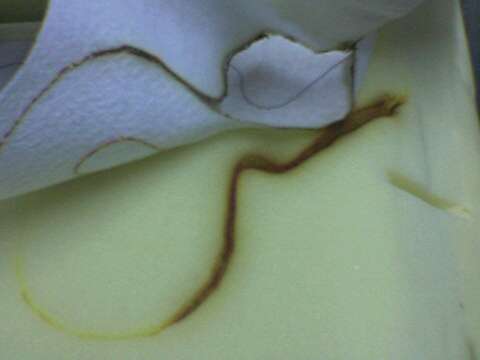

Не много о ремонте подогрева.
Вскрытие сидения показало - выгорел участок 10 см.
Первые попытки спаять не привели к нужному результату т.к. нагревательный элемент это провод многожильный с синтетической прослойкой (тонкие волоски). Данный материал не паяется, если только с кислотой (с конкретной). В качестве соединителя пробовал использовать сопротивление дабы сохранить общее сопротивление все цепи. Это то же результата не дало сопротивление сильно грелось (очень).
Попытался просто смотать и заизолировать, результат - в местах смотки происходит очень сильное нагревание которое может привести к выгоранию смотки.
Выход был найден - просто нарастил обычным многожильным проводком, а в местах соединения (спайки) нужно сделать теплоотвод большая капля 0,8 см припоя которая заливает спайку и немного провода.
