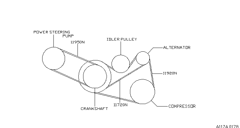

А к стати,сколько там этих ремней ?
по japancats их там 3..
так 3 или 2 ? )
7 месяц 97 год
или на рисунке показаны 2 варианта : с компрессором кондея и без ?
на а32 и са33 два ремня :!:
на схеме:
1172 - ремень короткий исп. в комплектации без кондея.
1192 - обычный ремень.
т.е. либо 1172 либо 1192

На схеме сразу указано два варианта, с кондеем и без оного... Вот поэтому и, на первый взгляд кажется, что там три ремня, а на самом деле их там два...

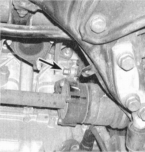

Я так понимаю, что гайка на 14 снизу возле задней лямбды не откручивалась?

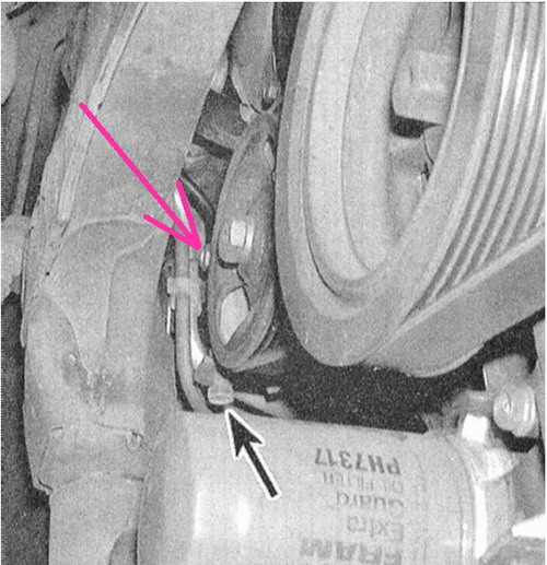

1. Ослабляем гайку снизу
2. Ослабляем контрогайку натяжного механизма. Или болт, не помню. Отметил по памяти розовой стрелкой. Может и не она, но найдешь сам. Я это делал три года тому назад, мог и подзабыть.
3. Болтом по черной стрелке ослабляем ремень. Там кажется, чтоб ослабить нужно закручивать, а чтоб натянуть - откручивать.

1-й - не пойму откуда вид? Гайка имеет отношение к креплению помпы?

Вид снизу. Справа видно крепление переднего сайлента нижнего рычага подвески. Просто на фотке штаны выхлопной системы сняты. Там, где начинается стрелка, - фланец выхлопного коллектора. Там очень тесно и неудобно. Но обыкновенным накидным ключем на 14 у меня получилось. Сама гайка у меня желтая. То ли пасивированная, то ли бронзовая. Колпачковая.
Эта гайка как раз фиксирует весь насос от проворота, которого тебе не хватило для ослабления ремня. Находится она с тыльной стороны насоса.
Не думаю, что на А33 чем-то сильно отличается.
Одним словом - ищи над опорным подшипником правой полуоси.
